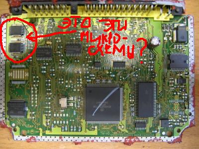

я не знаю точно. но предохранителей, случайно, н6ет на форсунки?
если с обратной стороны нет 4-х крупненьких транзисторов то очень похоже что он счетверённый, по фото правый вверх угол - как микросхема ( не видно букв и цифр).
вариант прозвонки - по мануалу ищешь номер контакта на гребёнке - один щуп омметра ( на омы) вторым "ходишь " по ножкам этой микросхемы или более менее крупных элементов, на плате лак! , прозвониться должно либо на короткое либо на несколько Ом больше
( может стоять резистор).
поскольку съимитировать работу мозга на столе не получится то тупо менять микросхему. - цены не заоблачные, скажем , в пределах двадцатки гривен.

С обратной стороны силовых элементов нет. Блок надежная и многократно защищенная штуковина. Посмотри контакты на разъеме втыкаемого в блок управления с обратной стороны, у меня было, контакт звонится, а сам уже вылетел из разъема.

| Dimkos писал(а): | | Ну и где тут выходные порты? |
Если память не изменяет- две микросхемы в левом верхнем углу, имеют внутри по две транзисторные сборки. радиатор там не обязательно, ибо нижняя часть микрухи припаяна полностью к плате и температура уходит на неё.

День добрый Александр Васильевич нет схем по этому блоку ...хотя опытный електрик ссори электронщик и так определит поломку??мне так кажется.Ну естественно с помощью тестера.Прикрепляю фото и скорее всего да эти две микросхемы ...

Что-то в этом фото мне нравится: предположим,ключи форсунок нашли,а где ключи КЗ??? С учетом немалых ЭДС самоиндукции катушек,нет подходящего места на плате.И еще одно-а какой модуль заж.на Браве? С ключами внутри,или просто две КЗ??? На Сиенке МЗ Магнетти-только две обычных катушки,а мощные ключи-рядом,в черном ящике.
Если модули с ключами внутри,как на всеми любимых 2112,тогда ЭСУД выдает маломощные импульсы. Да и не вижу я ключей клапана адсорбера и дросс.узла,если он электронный. А потребители они не слабые. А что подогревает Датчик Ост.Кислорода? Там ток тоже не маленький Может,где-то еще коробочка завалялась?
Сомневаюсь,я,однако...

Эта микруха PSOP29F200 энергонезависима, но есть возможность перепрограммирования с компа. На более ранних БУ, стоит микруха с ультрафиолетовым стиранием, так ее вообще, если менять что, надо выпаивать. Блок постоянно переобучается, ведь параметры датчиков не постоянны. Все эти параметры и ошибки хранятся в энергонезависимой памяти типа EEPROM 950406. Если ее выпаять и на программаторе изменить некоторые адреса, то можно безболезненно расстаться с иммобилайзером, хотя для этого есть более простые проги типа «иммокиллера» вооще разбирать ничего не надо. Скорее всего, при разрядке кондера в 100mF, блок возвращается к каким-то усредненным параметрам и начинает обучение вновь. Почему и советую после долгого отключения АКК после завода минут 15 не трогать машину, а затем проехать в натяг.

Был на диагностике спец толковый попался.Даже сканер не подключал.Завтра поеду катушку закзывать(блок зажигания.С эбу все ок...блин тока зря деньги выбросил в первый раз .Заодно давление в рампе проверил все ок.Прийдется еще раз в бензонасос лезть.Чет -то там не так шумит ,а самое паскудное когда старый вынимал.Сломались лепестки которые насос в армматуре пластмасовой держут..Я думаю она продается)имеется в виду (пластмассовая конструкция которая в бак вставляется).А в КЗ скорее всего короткое....вот пока все.Да и всем спачсибо за советы.Как ситуевину разрешу отпишусь..
