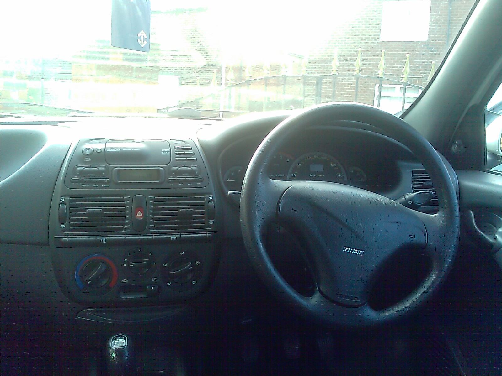

Порсто ничего не происходит, если не подключен. Судя по тому, что кнопка у Вас MODE а не SRC, у Вас не совсем та модель магнитолы, которая нужна для проведения манипуляций по Вашей ссылке. Магнитола должна быть точно такая как на фото по ссылке. Если другая, то даже несмотря на поддержку чейнджера, описааный способ не работает. Видимо софт разный.
С этой моделью работает

С этой моделью не работает

Как определить, есть ли у меня разводка для динамиков в торпедо? И как туда вообще залезть?
Вытащите магнитолу, и посмотрите сколько проводов подведено к разъему на динамики. Это разъем В из статьи по Вашей ссылке. Если у Вас магнитола как на моей фото Brava, должно быть 6 динамиков. Да, для сведения: 2 динамика ставили только в комплектации S. _________________ If you look like your passport photo you're not well enough to travel.
