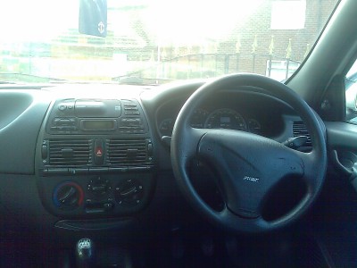

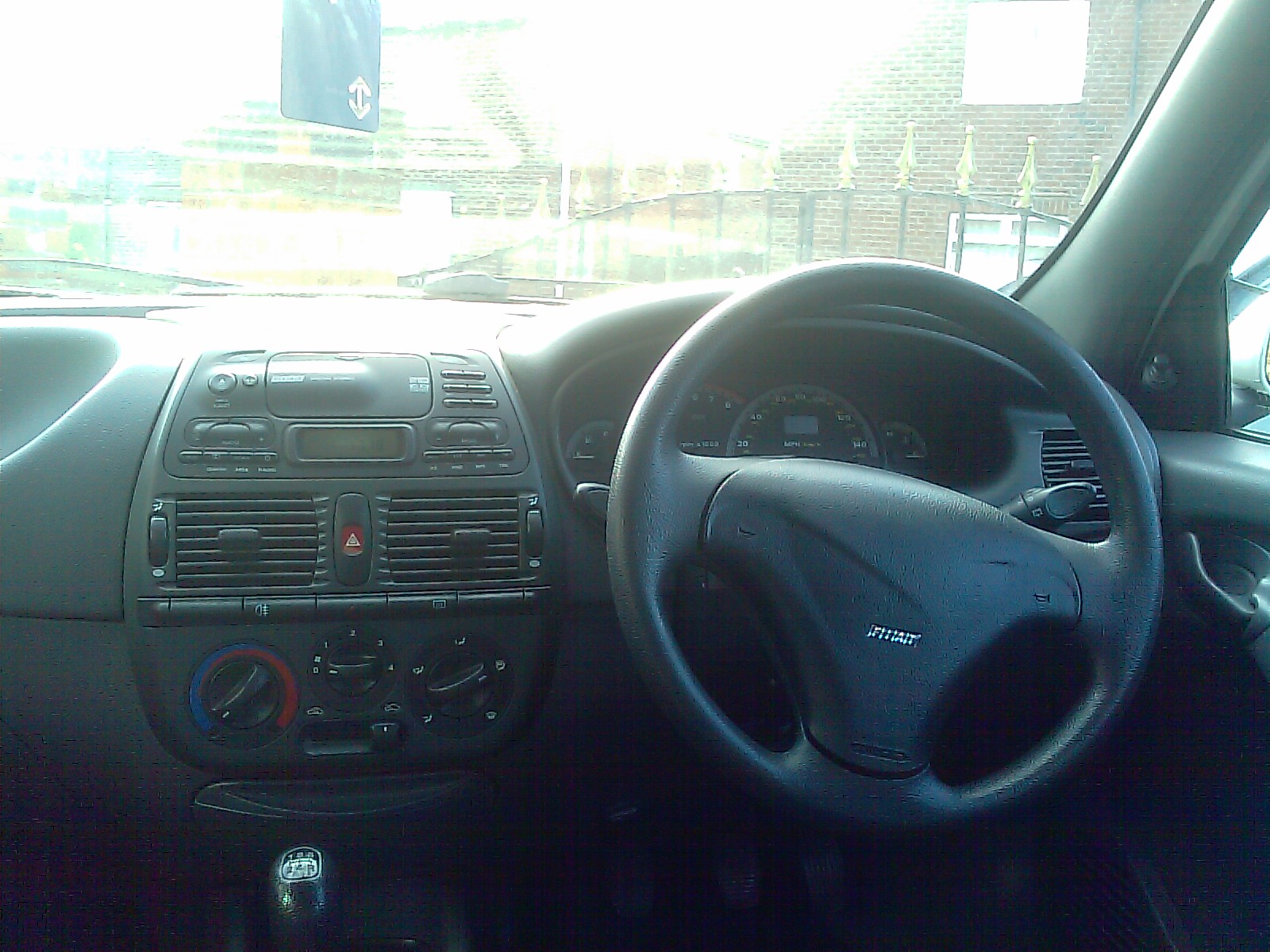

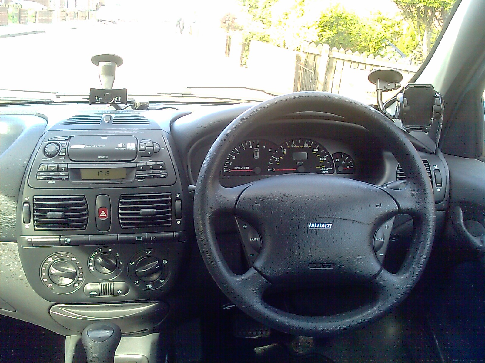

Товарищи! У кого стоит магнитола с управлением CD чейнджером, но нет самого чейнджера, откликнитесь! Если на магнитоле нажать MODE, пытаясь с радио на чейнджер переключиться, то должно ли писаться на экране магнитолы, что его нет, или просто ничего не должно происходить?
PS- зачем мне это. Я нашел магнитолу с выходом на чейнджер, хочу сделать манипуляции как здесь http://homepage.eircom.net/~digitalreilly/bravo/AD182_aux_input.html и получить линейный вход для подключения Ipod.
Порсто ничего не происходит, если не подключен. Судя по тому, что кнопка у Вас MODE а не SRC, у Вас не совсем та модель магнитолы, которая нужна для проведения манипуляций по Вашей ссылке. Магнитола должна быть точно такая как на фото по ссылке. Если другая, то даже несмотря на поддержку чейнджера, описааный способ не работает. Видимо софт разный.
С этой моделью работает
 Просмотрено:  201 раз(а)
С этой моделью не работает
 Просмотрено:  215 раз(а)
