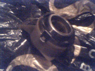

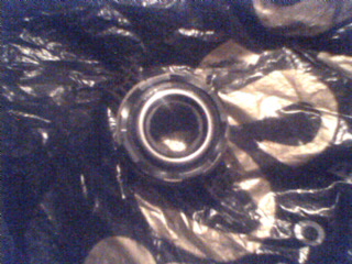

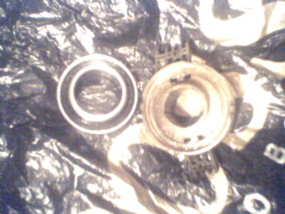

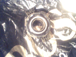

Добавлено: Ср Янв 20, 2010 20:47 Заголовок сообщения: |
З сальником всьо OK,а во з вижимним біда.У когось такий стоїть?В магазині показали трошки нетакий по ширині вущий боюсь що небуде дожимати?

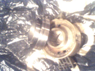

KRM Италофан
Возраст: 44 Знак зодиака:  Зарегистрирован: 25.09.2008 Сообщения: 115 Откуда: львовская область Н.Р.
Авто: FIAT TIPO 1.6i 149 c2 046
Добавлено: Ср Янв 20, 2010 20:50 Заголовок сообщения: |
32.24 KB |
196 раз(а) |
audio-terrorist Италоманьячище
Возраст: 44 Знак зодиака:  Зарегистрирован: 21.01.2009 Сообщения: 3477 Откуда: Россия - Москва
Добавлено: Ср Янв 20, 2010 23:41 Заголовок сообщения: |
выше ниже +- 5 мм роли не играют

Добавлено: Чт Янв 21, 2010 11:29 Заголовок сообщения: |
| audio-terrorist писал(а): | | выше ниже +- 5 мм роли не играют | Еще как играет если выше сцепа буксувать будет если ниже не дожмет и шум от туда будет капитальный! Новый я искал у меня такойже не нашол купил нарозборке за 50грн в нормульном сост. так и ганяю!

KRM Италофан
Добавлено: Чт Янв 21, 2010 16:55 Заголовок сообщения: |
| Там не +-5мм а 10мм точно буде а може і більше.А тросіком зцепленя ніяк неможна порегулірувати щоб підшипник прижимав?
tiipo Италомафиози
Возраст: 41 Знак зодиака:  Зарегистрирован: 29.11.2009 Сообщения: 786 Откуда: Город Героев Смела
Авто: Fiat Tipo 1.6 DOHC 149С2046 был \\ Brava 1.8 16v GT газ\бензин OPEL OMEGA B 2.5 ,бенз
Добавлено: Чт Янв 21, 2010 17:40 Заголовок сообщения: |
Можна но не много 10мм ето дохрена сцепа нармально выжиматься не будет! Так а чего с твоим случилось! Если ему полный пипец то лучше б\у если найдеш конечно!

KRM Италофан
Добавлено: Чт Янв 21, 2010 18:24 Заголовок сообщения: |
| Так він шумів.Зараз коли я його зняв прокручується легко шуму нечути тай шату внутрішньої обойми нема,ну хіба вже як сильно потиснути то мож трошки щось відчувається.А від чого ще може бути шум при вижатій педалі сц.сцепленя я обдивився там всьо ціле?
