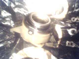

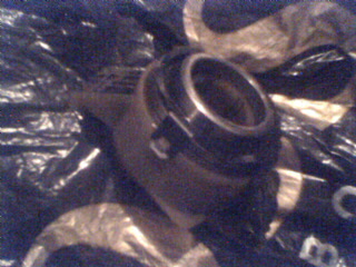

СообщениеДобавлено: Ср Янв 20, 2010 20:47    Заголовок сообщения: Ответить с цитатой
З сальником всьо OK,а во з вижимним біда.У когось такий стоїть?В магазині показали трошки нетакий по ширині вущий боюсь що небуде дожимати?

СообщениеДобавлено: Ср Янв 20, 2010 23:41    Заголовок сообщения: Ответить с цитатой
выше ниже +- 5 мм роли не играют

СообщениеДобавлено: Чт Янв 21, 2010 11:29    Заголовок сообщения: Ответить с цитатой
Еще как играет если выше сцепа буксувать будет если ниже не дожмет и шум от туда будет капитальный! Новый я искал у меня такойже не нашол купил нарозборке за 50грн в нормульном сост. так и ганяю! Surprised

СообщениеДобавлено: Чт Янв 21, 2010 16:55    Заголовок сообщения: Ответить с цитатой
Там не +-5мм а 10мм точно буде а може і більше.А тросіком зцепленя ніяк неможна порегулірувати щоб підшипник прижимав?

СообщениеДобавлено: Чт Янв 21, 2010 17:40    Заголовок сообщения: Ответить с цитатой
Можна но не много 10мм ето дохрена сцепа нармально выжиматься не будет! Так а чего с твоим случилось! Если ему полный пипец то лучше б\у если найдеш конечно!

СообщениеДобавлено: Чт Янв 21, 2010 18:24    Заголовок сообщения: Ответить с цитатой
Так він шумів.Зараз коли я його зняв прокручується легко шуму нечути тай шату внутрішньої обойми нема,ну хіба вже як сильно потиснути то мож трошки щось відчувається.А від чого ще може бути шум при вижатій педалі сц.сцепленя я обдивився там всьо ціле?
