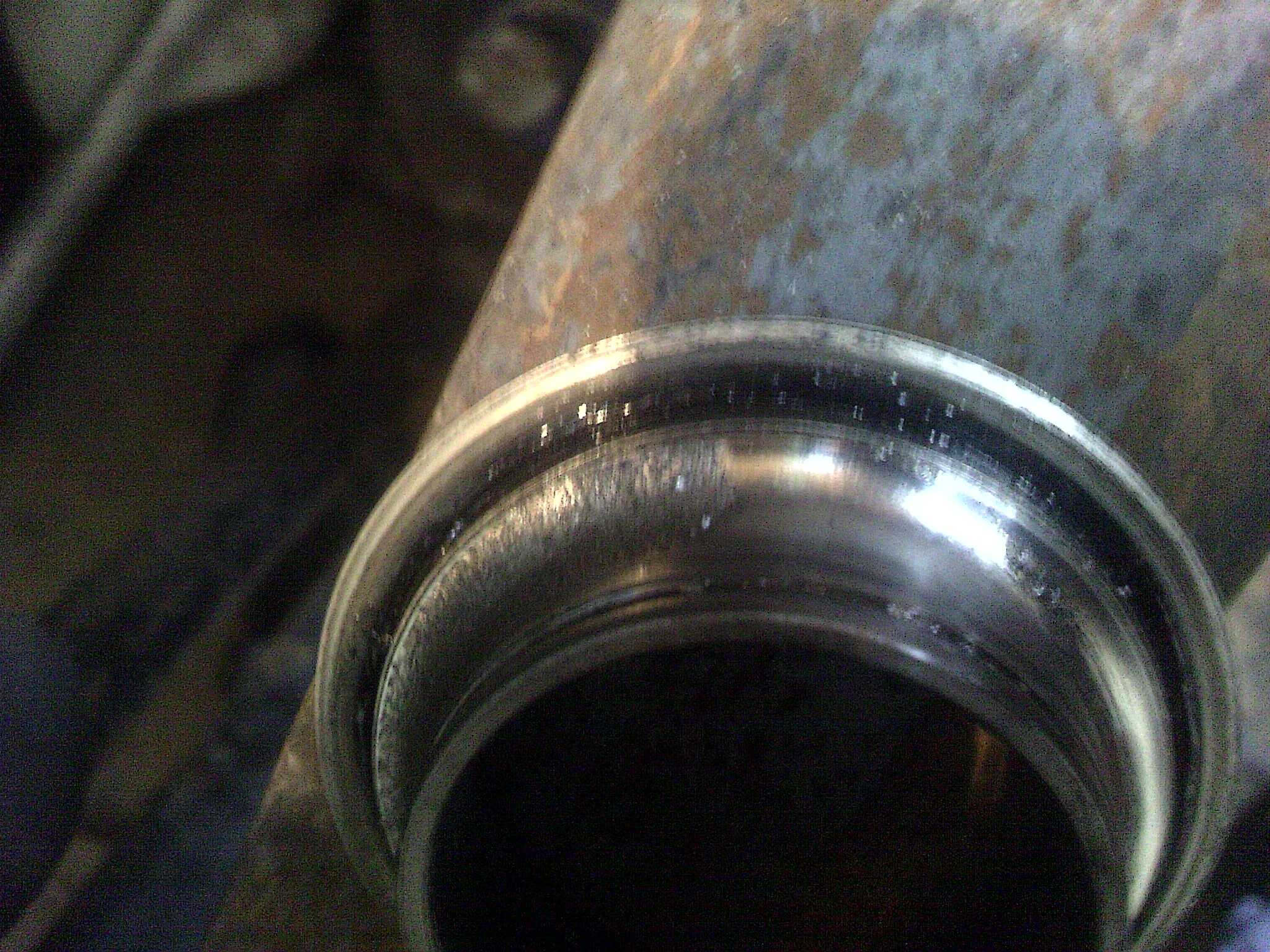

Похоже таки подшипник. Вчера скинул колесо, когда крутишь за тормозной диск, есть небольшое подклинивание, люфта - нет, гула - нет.
С одетым колесом вообще не диагностируется ни люфта ни подклинивания, или невозможно отловить из-за веса (инерции) колеса.

Гул при этом присутствует? Если да то вероятно ступичному подшипнику пи.да. У меня два накрывались, и оба с такими же симптомами, только еще гул стоял.

| ksv писал(а): | При повороте в право вибрация уменшается (пригружается левая сторона), в лево усиливается (разгружается лево).
100 % ступичный подшипник. У меня сзади справа сейчас просится на замену. Симптомы 1 в 1.

Добавлено: Пн Апр 26, 2010 10:17 Заголовок сообщения: |
Диагноз подтвердился - кончился подшипник (шарики вылущили половину обоймы)
