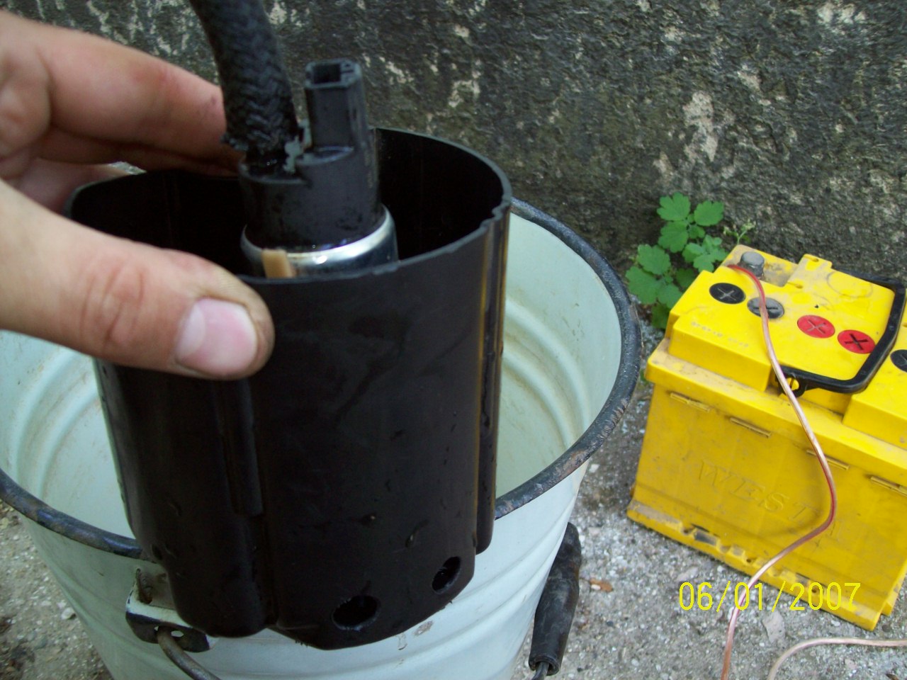

порой инфу нуна клещами тянуть.....Товаарищ не томите раскажите пожалуста есть варианты починить? (руки не из...Ж) просто как водится их меняют, есть действенный способ ремонта ? выкладывайте!....

Продать можно...но вот соблазняют климат подогревы Arctic version...новьё за эти деньги не купиш, а брал за 5 условно зелёных.....

Добавлено: Пт Июн 04, 2010 23:45 Заголовок сообщения: |
Levchenko
Ремкомлект для бензонасоса видел однажды, на жигули 2106, и то случайно, спросил что за хня на витрине, пробило на ха-ха, мужик на базаре смотрел как на идиота)))
Думаю если сеточки насоса забились наглухо, тогда да, есть смысл почистить и поставить взад, первая пробка покажет было ли это причиной, либо насосу уже время пришло.

Ну так я и говорю, открываешь крышку, и если машина перестает глохнуть и прет при этом смотри клапан давления стоит на бензобаке сверху.
Можно попробовать приколхозить от ВАЗ 2112 ( стоит там под левым задним крылом)

Разобрал...на корпусе насоса что в баке регулятора давления нет, сам насос BOSH с десятки окунал в ведро работает нормально (на холодную и горячюю) ОДНАКО обнаружил что при низком уровне топлива, емкость в которой стоит насос не успевает заполнится через тонкую дырочку, а насос выбирает топливо, отсюда имеем " когда остынет едет (не когда остынет а когда наполнится ёмкость)....Посему принял решение сделать отверстия,

Так а что еще добавить к сказанному? Вон Димкос тоже дело говорит, только я думаю это уже как мертвому припарка, либо насос давит, либо нет. Нет - либо забит, либо износ, как правило второе.
Сделал больше отверстия - маладцом, быстрее будет тянуть срань со дна, заявка на успех.

Для не очень внимательных, объясняю отверстия с отступом от края + доп.сетка установица, По поводу мареи молодцом купи за эти деньги 2 года назад....ку ку ...цены не ровняй времена не те... И вообще у человека проблема была а вы из мухи раздули тему о смены машины....так сказать не очём....вообщем вашу конструктивную критику мы поняли, приняли, спасибо за информацию...на это всё.

Levchenkoну как по мне то дыры ты зря зделал - насос должен соствлять такое давление что напор бенза с обратки(кстати трубочка обратки подходит снизу колбы и в колбе есть специальный закрученый канал) должен заполнять колбу по самое горло в следствие чего насос постоянно в бензине и пох сколько бенза в баке - у меня на Типо волговский насос высасывал последние капли с бака
