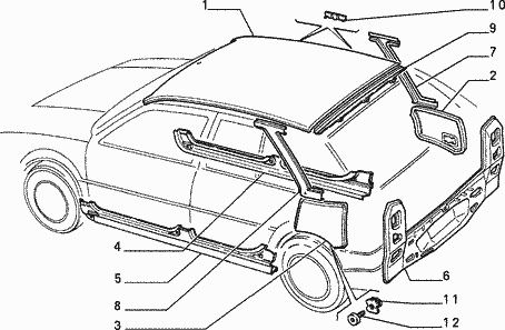

слушай, что-то по твоим фоткам не пойму: вы нижнюю часть подкрылка (арки) загибали или нет? Как будет стыковаться низ арки с крылом?
Pustynnikov
Зарегистрирован: 28.07.2007
Сообщения: 2881
Откуда: Бобруйск Беларусь
СообщениеДобавлено: Вт Сен 21, 2010 08:10    Заголовок сообщения: Ответить с цитатой
и еще раз спрошу: что собираешься делать с этим?

интересно. а у меня не так было. для надевания бампера там специальная дырка была, в которую "грибок" такой вставлялся и болт
№№ 11 и 12 на картинке. 7622939 и 7558952 соответственно оригинальные номера

СообщениеДобавлено: Вт Сен 21, 2010 18:01    Заголовок сообщения: Ответить с цитатой
Pustynnikov
ну конечно идиально не подгониш.я думаю все зазоры пройтись герметиком на который собственно и клеел крыло.
до этого там метела вообще не было(сгнил)так что дырка будет чутка попозже.а бампер в том раёне держался на саморезе прикрученым к началу бортика крыла.

Еще раз вопрос:
СообщениеДобавлено: Вт Сен 21, 2010 19:57    Заголовок сообщения: Ответить с цитатой
Pustynnikov
нет не загимбал.просто крыло ляжет сверху.получается бортик крыла перекроит низ арки.ну а там герметик.
Pustynnikov
Сообщения: 2881
СообщениеДобавлено: Вт Сен 21, 2010 20:16    Заголовок сообщения: Ответить с цитатой
можешь фото сделать? что-то не совсем понимаю. Кстати, не думал о какой-нибудь зажите всего этого дела? Пластик какой-нибудь? тема вроде на форуме однималась, но сейчас найти не могу
