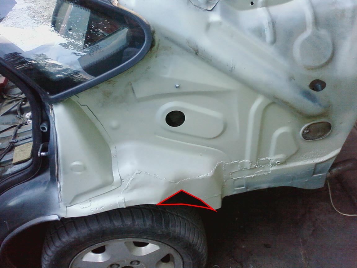

слушай, что-то по твоим фоткам не пойму: вы нижнюю часть подкрылка (арки) загибали или нет? Как будет стыковаться низ арки с крылом?
_________________ Fiat Tipo 1.4 i.e. (160A1046) DGT 90 г.в. Продан. Разбит новой хозяйкой Восстановлен!!! Перепродан другой хозяйке. Убит... Мне так его жаль! |
Pustynnikov Италоманьячище
Возраст: 50 Знак зодиака:  Зарегистрирован: 28.07.2007 Сообщения: 2881 Откуда: Бобруйск Беларусь
Добавлено: Вт Сен 21, 2010 08:10 Заголовок сообщения: |
и еще раз спрошу: что собираешься делать с этим?

Pustynnikov
у меня на типо тоже так, на ту часть что правее бампер надевается

интересно. а у меня не так было. для надевания бампера там специальная дырка была, в которую "грибок" такой вставлялся и болт
| №№ 11 и 12 на картинке. 7622939 и 7558952 соответственно оригинальные номера |

ну конечно идиально не подгониш.я думаю все зазоры пройтись герметиком на который собственно и клеел крыло.
до этого там метела вообще не было(сгнил)так что дырка будет чутка попозже.а бампер в том раёне держался на саморезе прикрученым к началу бортика крыла.

Еще раз вопрос:
| Pustynnikov писал(а): | =aleks=
слушай, что-то по твоим фоткам не пойму: вы нижнюю часть подкрылка (арки) загибали или нет? Как будет стыковаться низ арки с крылом? |

| Цитата: |
нет не загимбал.просто крыло ляжет сверху.получается бортик крыла перекроит низ арки.ну а там герметик.

можешь фото сделать? что-то не совсем понимаю. Кстати, не думал о какой-нибудь зажите всего этого дела? Пластик какой-нибудь? тема вроде на форуме однималась, но сейчас найти не могу

| Цитата: | | Кстати, не думал о какой-нибудь зажите всего этого дела? Пластик какой-нибудь? |
что то не понял вопроса.

я про защиту очепятка вышла ну, как на тазиках подкрылки пластиковые ставят

ааааа думаю полюбому ставить.ибо опять не на долго хватит.есть родные на ПОЛКАР.а можно с десятки передние или с москвича задние.так что не надо не где искать по форуму.
