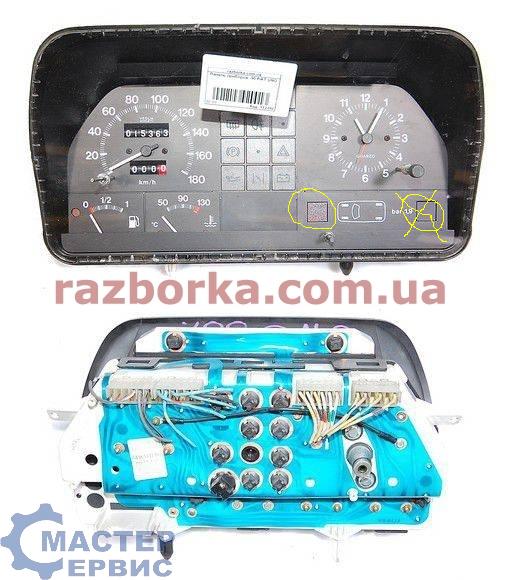

знаки на панели приборов расшифровка кто знает помогите
фиат уно 89 г.в. с тахометром интересна обведенная желтым так как зачеркнутая вообще нет лампочки

Сфоткай приборку, выложи - объясню

контролька уровня тормозухи. Кнопка под - проверка работы датчика

Всё верно. Ту что выделил слева загорается, когда критический уровень тормозной жидкости (проводки идут с крышки бачка тормозухи). Кнопочка рядом - для проверки работоспособности лампочки. Та, что справа у тебя работать не должна. Применяется на дизелях и показывает включение свечей накала. Цифры 1,9 бар - просто напоминание, какое давление должно быть в колёсах. Только где здесь тахометр, как ты пишешь?!

у меня с тахометром а эта взята из интернета.
далее у меня бачок полный а лампочка загорается на поворотах или когда машина под наклоном

Проверь поплавок, может он, сцука, пробитый. И проверь, правильно ли стоит колечко на штоке, которое замыкает контакты в крышке. А, да, может где проводочки коротят, тоже может быть

Відкрути кришку бачка з тормозухою, а сам сядь в машину і ввімкни запалювання, контрольна лампочка має горіти.
А те, що на поворотах вона загоряється - можеш ГР долити, або дивися на стан гальмівних колодок

колодки норм тормозуха полная скорей всего буду проводку смотреть

А при чём состояние колодок, если лампочка на бачёк выведена - не вижу логики. Какие бы колодки не были - ход педали будет одинаковый и жидкости будет уходить одинаково. Прблема в поплавке или проводке (при условии, что ТЖ полный уровень)

вот и я думаю при чем тут колодки у меня даже датчика износа нет

да на кочках и поворотах блымать может и не от проблем с проводкой... Просто поплвок там довольно нежный и чуткий, дернулся оно и моргнуло. Не надо искать проблемы. Просто надо взять за правило если под капот не заглядываешь каждый раз, то перед выездом кнопочку жмякнул для проверки, если датчик работает то загорается лампочка, и если проблем нет то тухнет.. А то потом печалька без тормозов ездить...
