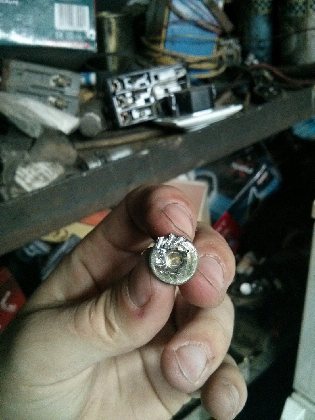

Marsian4uk писал(а):
Всім привіт. Потрібно відрегулювати замочну петлю у висувних дверях але в одному з болтів повністю злизані грані. Як його все ж відкрутити? Може, хтось стикався з таким і знає як його ще можна відкрутити, або на крайняк, які болти (від чого) підійдуть йому на заміну (якщо треба висвердлювати) ?

CarElf
я б вже так і зробив але от двері мішають + головка болта входить в глиб петлі і добратись до нього не пошкодивши саму петлю з болгаркою, чи пилочкою...принаймні не знаю, як це зробити.
CarElf
Нужно взять ударную отвёртку с абсолютно новой битой под данную шляпу.
Работать вдвоём. Один удерживает отвёртку,второй гэпает по ней кувалдом...

Добавлено: Чт Мар 27, 2014 20:32 Заголовок сообщения:
l-d-dтаки вибив проклятий болт викруткою. Трохи бив по центру і пробував крутити. Потім бив по верхівці і він таки подався. Щоправда, після цього йому вже ппц) на заміну (тимчасову) підійшли від жигуля. Знаю точно, що ідентичні оригінальним, болти від ланоса. Удачі!)
