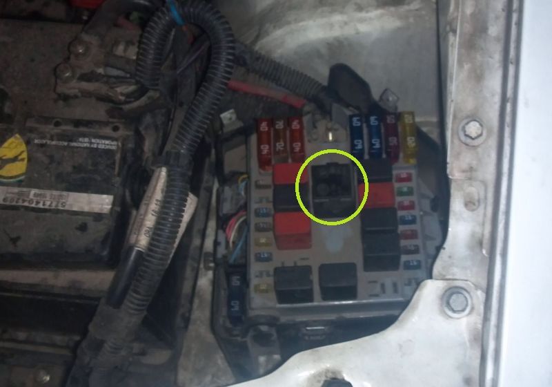

Вопрос: зимой разбиралась морда, и только сейчас заметил что не работаю вентиляторы охлаждения, подключился к компу, включаю тест вентиляторов, и вместо работы, только слышно цоканье релюшки под капотом, на тесте первой скорости цокает тише, на второй скорости громче
попробуй заменить реле, у меня было такое с ребе сигнала, цокало, а не работало
Нерабочие реле комп должен видеть или нет?

СообщениеДобавлено: Ср Мар 26, 2014 23:03    Заголовок сообщения: Ответить с цитатой
не скажу на счёт компа, не проверял.
Попробуй поменять местами релюшки из салонного блока предохранителей и подкапотного, они одинаковые и проверь реле это или нет
