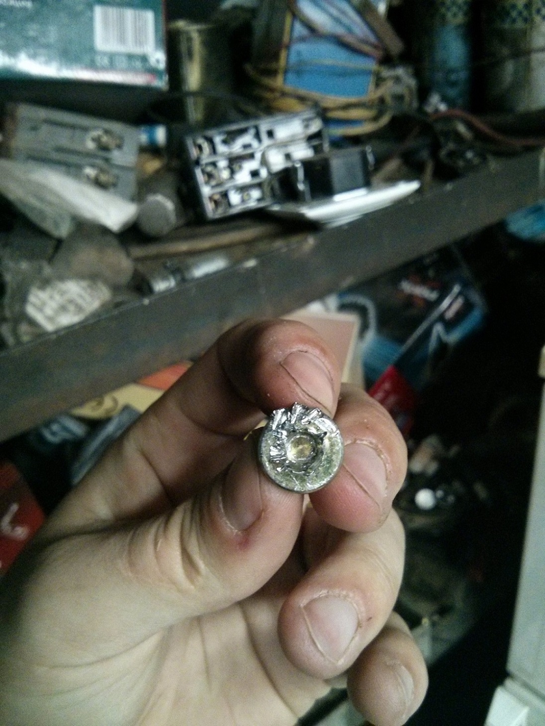

Всім привіт. Потрібно відрегулювати замочну петлю у висувних дверях але в одному з болтів повністю злизані грані. Як його все ж відкрутити? Може, хтось стикався з таким і знає як його ще можна відкрутити, або на крайняк, які болти (від чого) підійдуть йому на заміну (якщо треба висвердлювати) ?
надріж болгаркою і викрутиш

я б вже так і зробив але от двері мішають + головка болта входить в глиб петлі і добратись до нього не пошкодивши саму петлю з болгаркою, чи пилочкою...принаймні не знаю, як це зробити.

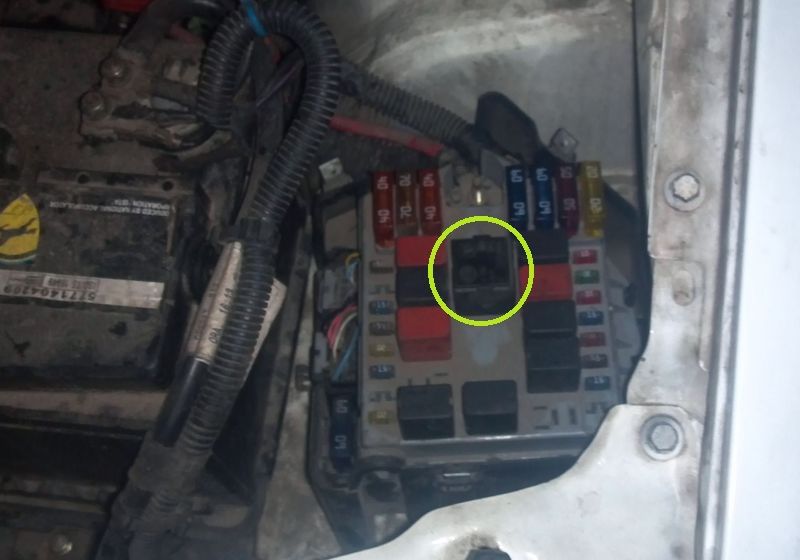

Вопрос: зимой разбиралась морда, и только сейчас заметил что не работаю вентиляторы охлаждения, подключился к компу, включаю тест вентиляторов, и вместо работы, только слышно цоканье релюшки под капотом, на тесте первой скорости цокает тише, на второй скорости громче
попробуй заменить реле, у меня было такое с ребе сигнала, цокало, а не работало

Нерабочие реле комп должен видеть или нет?

не скажу на счёт компа, не проверял.
Попробуй поменять местами релюшки из салонного блока предохранителей и подкапотного, они одинаковые и проверь реле это или нет

Нужно взять ударную отвёртку с абсолютно новой битой под данную шляпу.
Работать вдвоём. Один удерживает отвёртку,второй гэпает по ней кувалдом...

l-d-dтаки вибив проклятий болт викруткою. Трохи бив по центру і пробував крутити. Потім бив по верхівці і він таки подався. Щоправда, після цього йому вже ппц) на заміну (тимчасову) підійшли від жигуля. Знаю точно, що ідентичні оригінальним, болти від ланоса. Удачі!)
