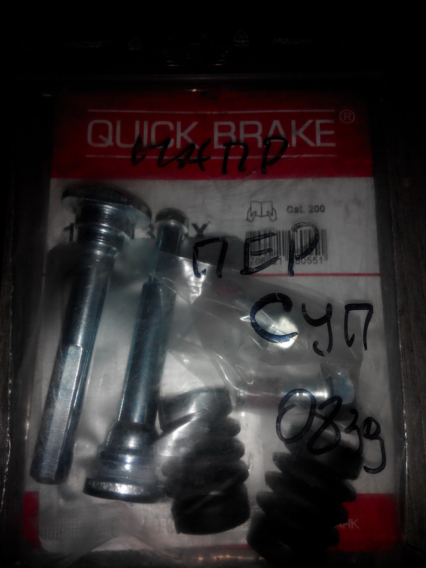

_victor_ Amico
Возраст: 49 Знак зодиака:  Зарегистрирован: 20.09.2013 Сообщения: 25 Откуда: Винница
Авто: Natural Power
Добавлено: Пн Июл 21, 2014 22:32 Заголовок сообщения: |
В продаже есть готовые ремкомплекты.

evgend Италофан
Возраст: 53 Знак зодиака:  Зарегистрирован: 19.08.2011 Сообщения: 166 Откуда: Киев
Авто: Talbot1510>ZAZ110218>Фиат Добло 1,9jtd>Фиат Добло 1,9mjet>пешком>Honda C-RV 2,2 i-CDTI
Добавлено: Пн Июл 21, 2014 23:30 Заголовок сообщения: |
| _victor_ писал(а): | | В продаже есть готовые ремкомплекты. |
Спс за инфу. Покатаюсь, подумаю.)
evgend Италофан
Добавлено: Пн Авг 18, 2014 20:59 Заголовок сообщения: |
Опишу результаты опыта. "Вставление" фольги не впечатлило (может мало вставил). Барабашка остался, хоть и был слышен меньше. Купил ремкомплект как на фото выше (113-1385Х). На направляющих стояло обозначение 10.9 (диаметр???) Но и с ним результат не сильно отличался от начального (барабанило сильнее, чем с фольгой). Кстати, пыльники в ремкомплекте отличаются от тех, которые стоят на машине. А так как обнаружил, что один из них лопнул, пришлось купить отдельно набор пыльников суппорта. Вырезал куски фольги по-больше. Собрал. Теперь доволен.
Вопрос тем, кто знает. Барабашка означает, что выработка пошла большая в скобах или где-то еще? Стоит ли менять скобы?
