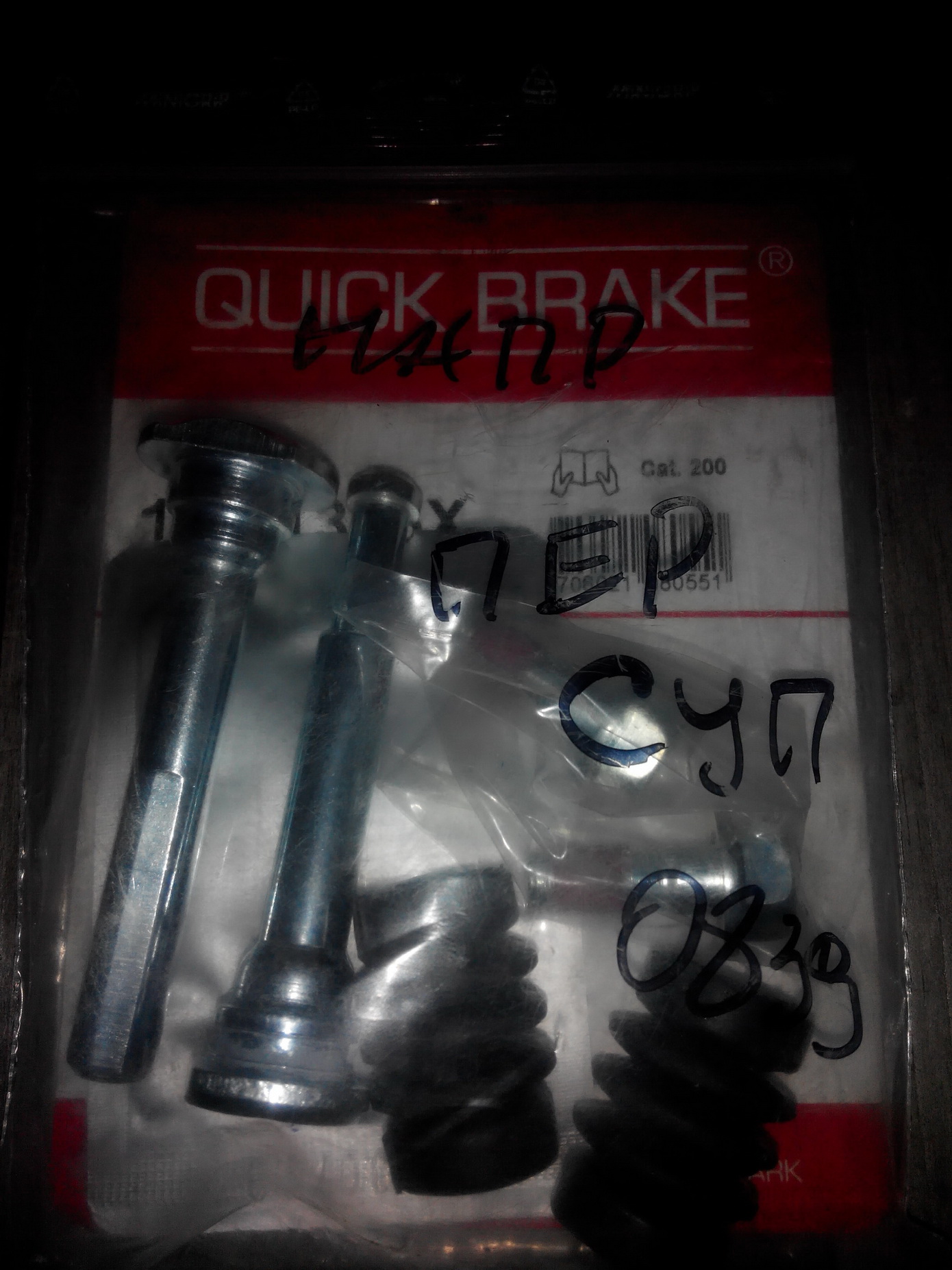

СообщениеДобавлено: Пн Июл 21, 2014 22:32    Заголовок сообщения: Ответить с цитатой
В продаже есть готовые ремкомплекты.

СообщениеДобавлено: Пн Авг 18, 2014 20:59    Заголовок сообщения: Ответить с цитатой
Опишу результаты опыта. "Вставление" фольги не впечатлило (может мало вставил). Барабашка остался, хоть и был слышен меньше. Купил ремкомплект как на фото выше (113-1385Х). На направляющих стояло обозначение 10.9 (диаметр???) Но и с ним результат не сильно отличался от начального (барабанило сильнее, чем с фольгой). Кстати, пыльники в ремкомплекте отличаются от тех, которые стоят на машине. А так как обнаружил, что один из них лопнул, пришлось купить отдельно набор пыльников суппорта. Вырезал куски фольги по-больше. Собрал. Теперь доволен. Laughing
