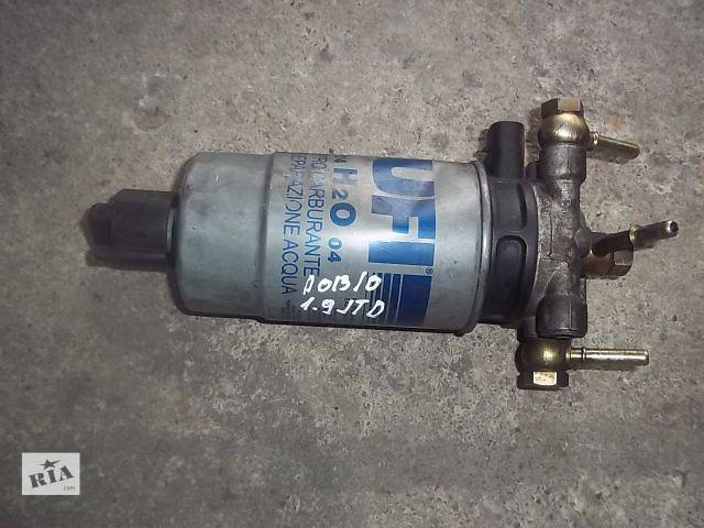

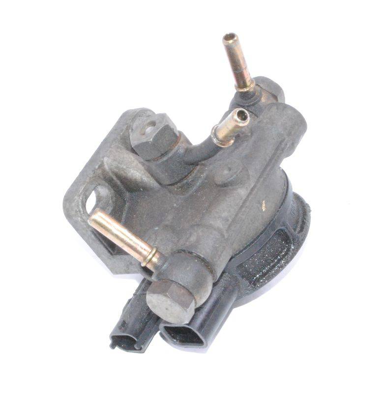

Я про эти девайсы,очень сомневаюсь что в 1,3 другой принцип работы топливной.
На счет клапана:любое механическое воздействие не добавит жизни,ну очень он чувствителен.(200т.(2,5года)) не кто клапан не трогал,на днях компом диагностировали давление разгрузку и т.д не каких замечаний по клапану.
По перемерзанию топлива:
На сегодняшний день есть несколько способов подготовки ДТ
1.Убрать парафин из топлива(дорого,только соляра типа АРКТИКА)
2.Развести керосином,бензином(смерть современному ДВС)
3.Подогрев топлива(самое безопастное)
Остальное при замерзании топлива(именно топлива,а не окружающей среды) ниже -22-25 не работает.(Очень мелкая фильтрация у топл.фильтра)
