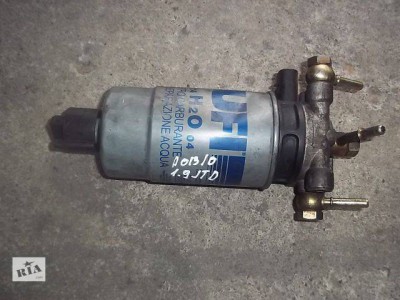

Думаю если проблема в стоимости-поставь от Добло I(он дешовый и накручивается на кронштейн с подогревом),если устанавливать дополнительный-нужно оборудовать подогревом,а основной то все равно менять нужно периодично.

От Добло І не подойдет там вход и выход, а у мультиджета еще обратка идет в фильтр. С подогревом у меня лично небыло проблем никогда ежжу на дизелях с 1998 г.

Я про эти девайсы,очень сомневаюсь что в 1,3 другой принцип работы топливной.
