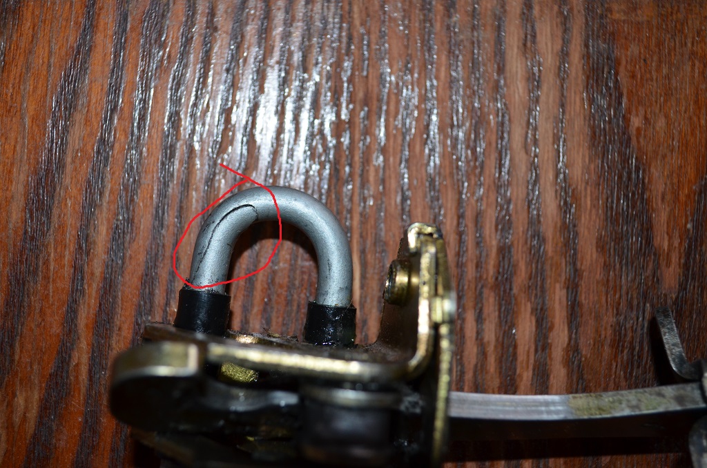

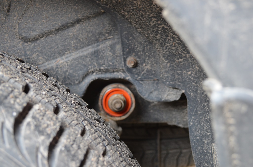

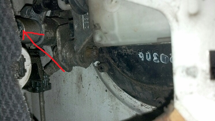

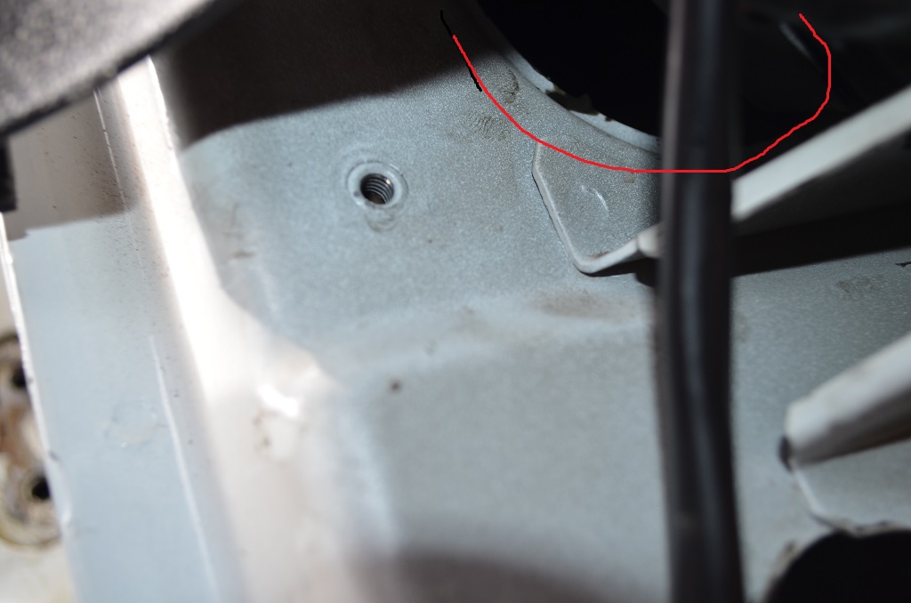

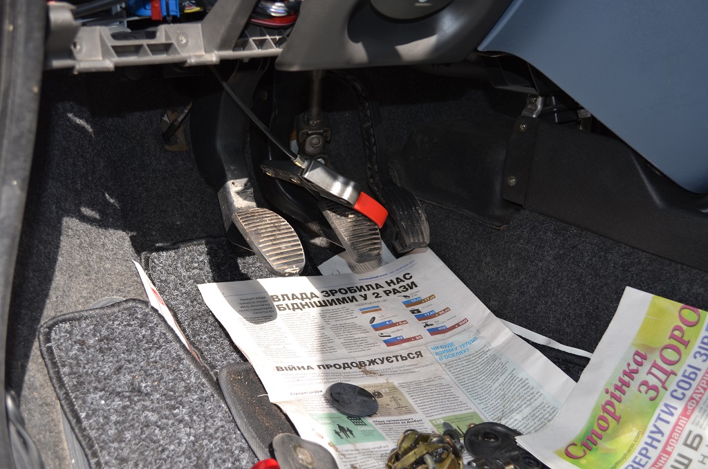

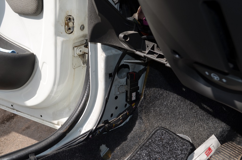

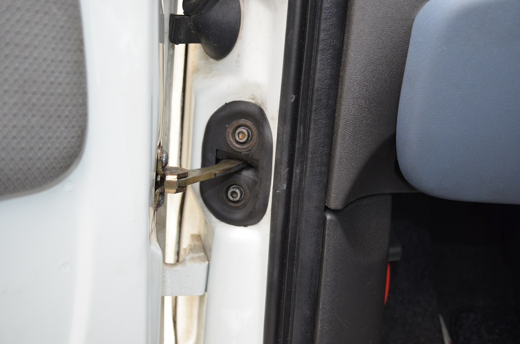

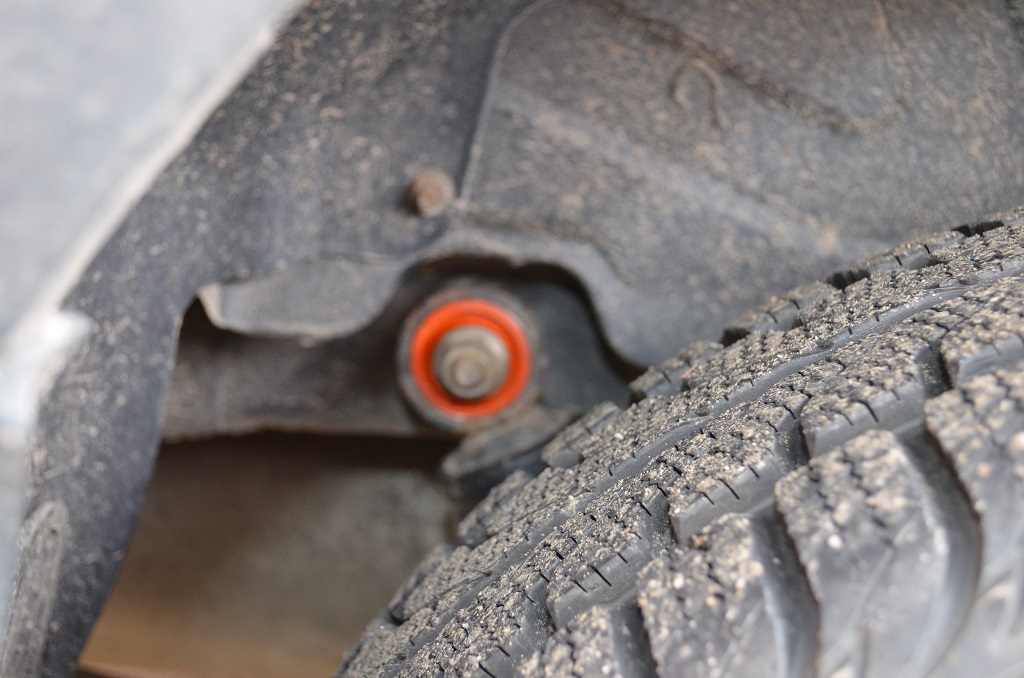

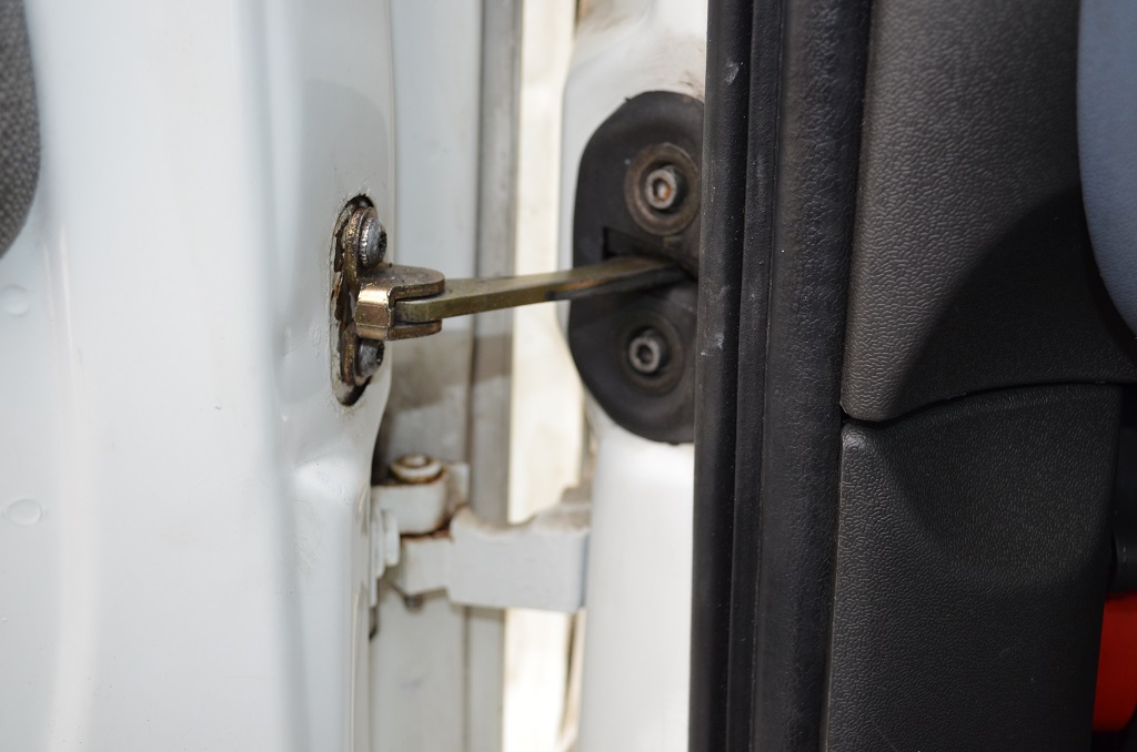

Доброго времени суток. Отчёт о ремонте. Фото прилагаются.
Что делал: менял ограничитель водительской двери и верхние втулки амортизаторов на полиуретановые. Всё это удовольствие мне обошлось в 250 грн. (работа). Запчасти ограничитель -200грн., втулки 280грн. 2 штуки.(комплект).
Ограничитель двери:
1. Снимаем отрицательную клемму с аккумулятора.
2. Откручиваем и снимаем декоративную накладку на вод. сидение ( при ремонте можно поломать).
3. Очень аккуратно демонтируем дверку внизу возле руля с левой стороны (если не снять так же можно сломать или поцарапать). В моём Доблике она светло синего цвета.
4. Откручиваем и снимаем облицовку порога двери ( его первую часть, так же аккуратно, можно очень легко сломать крепление верхнее потом морока клеить).
5. Откручиваем и снимаем механизм открытия капота (две гайки) отводим в сторону.
6. Отсоединяем от крепёжной стойки монтажный блок и компьютер отсоединяем провода и сдвигаем их (блоки) аккуратно в сторону .
7. Специальным инструментом или плоской отвёрткой снизу снимаем резиновую заглушку с технического отверстия, отводим в сторону сверху в ней провода нужно быть предельно осторожным.
8. Откручиваем ограничитель двери от самой двери и от стойки автомобиля и аккуратно через техническое отверстие вынимаем ( самому очень неудобно и трудно, мастера делали эту процедуру вдвоём один подавал второй вынимал).
9. В это же отверстие заводим новый ограничитель . ( так же делали вдвоём). Всё заняло времени 40 минут. Напишу честно сам бы делал часа 3 или 4 е.
10. Сборка в обратном порядке.( ребята всё сделали предельно аккуратно и классно я остался очень доволен). Сам бы по любому упустил бы его (ограничитель) в порог это как пить дать. Very Happy

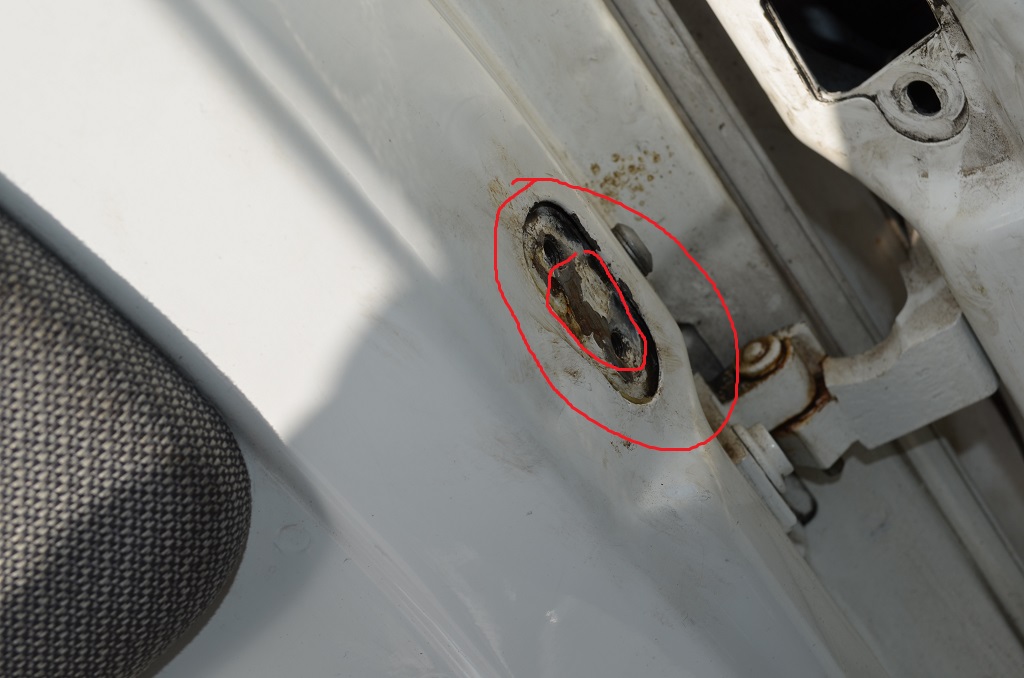

Саня для тебя, как заварено. Краской не красил под салидолом уже три года и не ржавеет.
 Просмотрено:  172 раз(а)

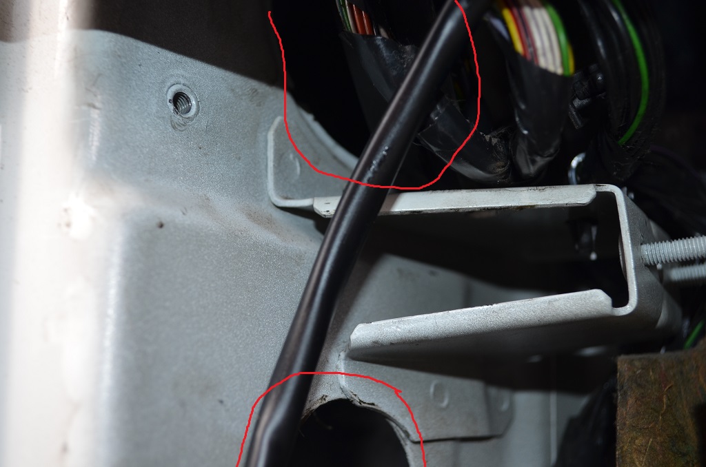

Думали через круглое но оно оказалось маленьким. Если б вышел то не нужно отключать всё.
 Просмотрено:  152 раз(а)
Тех. отверстие через которое вынимали огра-ль.
 Просмотрено:  174 раз(а)
 Просмотрено:  163 раз(а)
 Просмотрено:  161 раз(а)

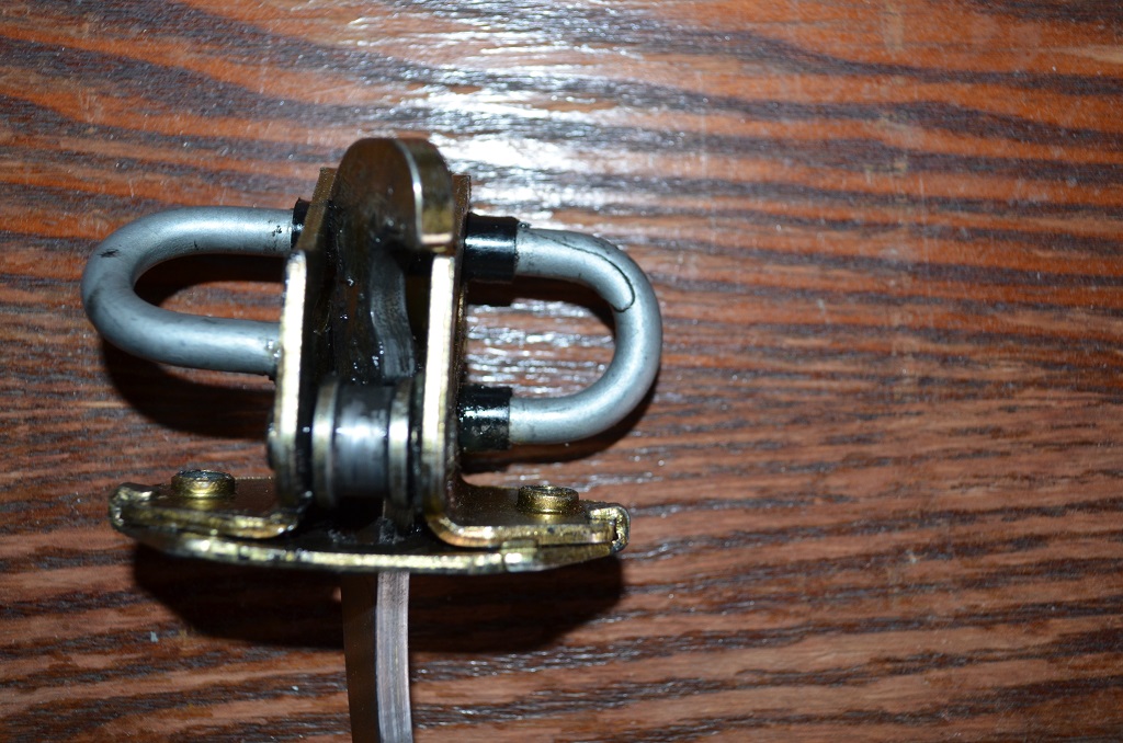

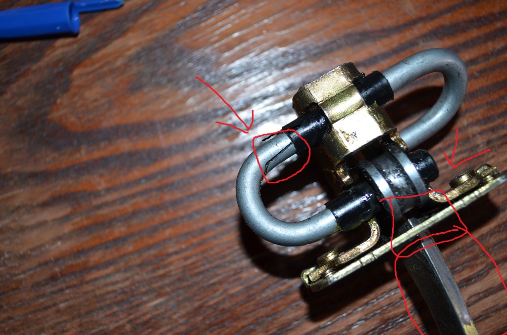

Фото ...
Сломанный ограничитель Треснуло железо и выработка сумашедшая
 Просмотрено:  138 раз(а)
 Просмотрено:  151 раз(а)
Втулки
 Просмотрено:  169 раз(а)
 Просмотрено:  165 раз(а)
Новый ограничитель
 Просмотрено:  159 раз(а)

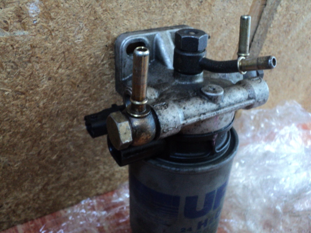

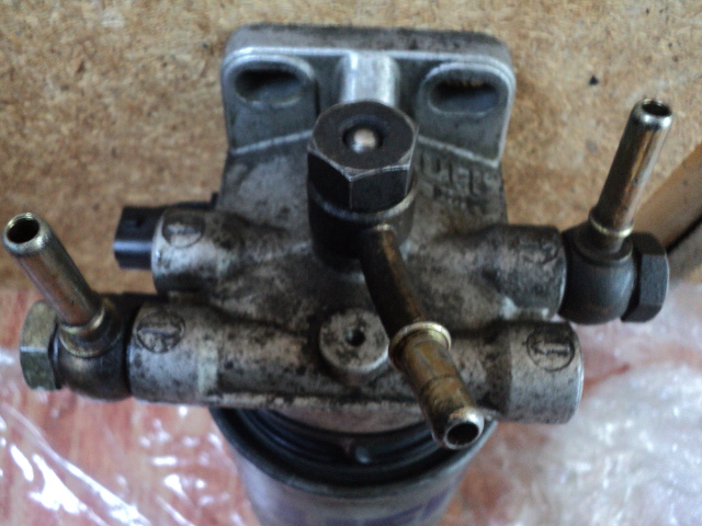

Уважаемое общество подскажите пожалуйста хочу переделать прямоточный топливный фильтр под накручивающийся прислали вот такую запчасть она подойдет на добло уменя на первой машине джтд немного другая была площадка под фильтр

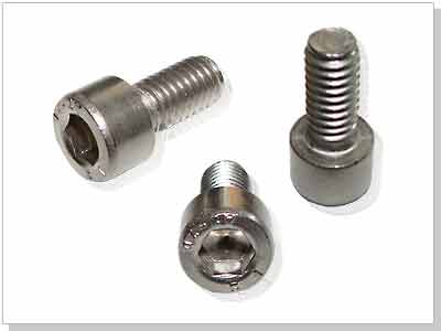

Tayvar писал(а):
зразу тоді риттяння - який туда потрібно болтик?
только резьба какая не помню, но болтик маленький совсем.
И гровер еще на него.
