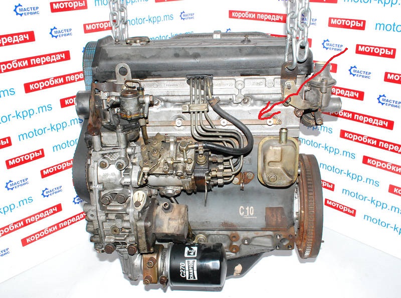

Urka Оргкомитет клуба
Возраст: 39 Знак зодиака:  Зарегистрирован: 01.09.2009 Сообщения: 7320 Откуда: Киев, Куреневка-Виноградарь
Авто: Tipo =>FF2 + Uno turbo
Добавлено: Вс Май 10, 2015 22:30 Заголовок сообщения: |
червоним вказано на планку з свічками
на неї кинути + на 10 секунд
215.62 KB |
