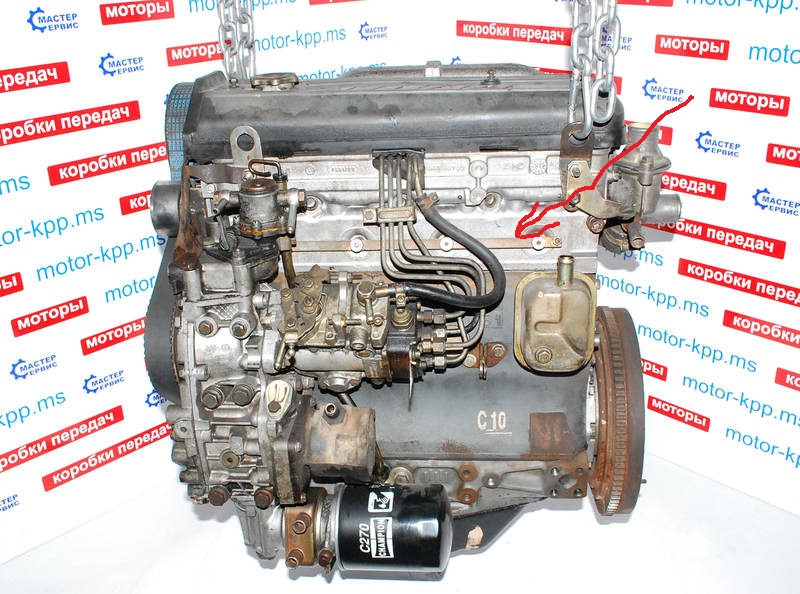

тобі треба на планку подачі напруги на свічки кинути провід + безпосередньо з акума, можна з твого, можна з запасного.
потім спробувати завести, можливо це дійсно здохло реле.

червоним вказано на планку з свічками
на неї кинути + на 10 секунд

Если напрямую от аккумулятора до планки, дает искру. Так и надо?)

Спасибо всем за помощь!)) Разобрался, завелась!
Куплю реле Very Happy Very Happy
