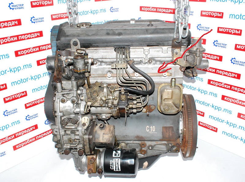

тобі треба на планку подачі напруги на свічки кинути провід + безпосередньо з акума, можна з твого, можна з запасного.
потім спробувати завести, можливо це дійсно здохло реле.
Urka
Зарегистрирован: 01.09.2009
Сообщения: 7320
Авто: Tipo =>FF2 + Uno turbo
СообщениеДобавлено: Вс Май 10, 2015 22:30    Заголовок сообщения: Ответить с цитатой
червоним вказано на планку з свічками
на неї кинути + на 10 секунд
