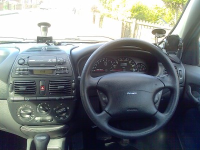

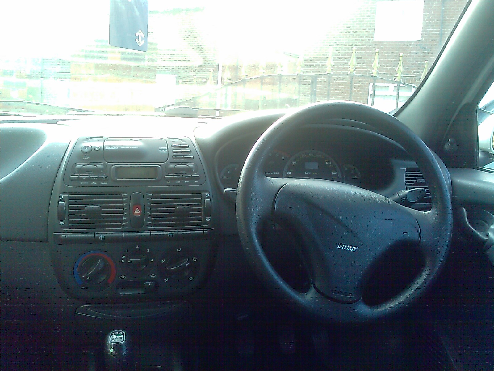

46romik писал(а):
Товарищи! У кого стоит магнитола с управлением CD чейнджером, но нет самого чейнджера, откликнитесь! Если на магнитоле нажать MODE, пытаясь с радио на чейнджер переключиться, то должно ли писаться на экране магнитолы, что его нет, или просто ничего не должно происходить?
PS- зачем мне это. Я нашел магнитолу с выходом на чейнджер, хочу сделать манипуляции как здесь http://homepage.eircom.net/~digitalreilly/bravo/AD182_aux_input.html и получить линейный вход для подключения Ipod.
Порсто ничего не происходит, если не подключен. Судя по тому, что кнопка у Вас MODE а не SRC, у Вас не совсем та модель магнитолы, которая нужна для проведения манипуляций по Вашей ссылке. Магнитола должна быть точно такая как на фото по ссылке. Если другая, то даже несмотря на поддержку чейнджера, описааный способ не работает. Видимо софт разный.
С этой моделью работает

46romik писал(а):
Как определить, есть ли у меня разводка для динамиков в торпедо? И как туда вообще залезть?
Вытащите магнитолу, и посмотрите сколько проводов подведено к разъему на динамики. Это разъем В из статьи по Вашей ссылке. Если у Вас магнитола как на моей фото Brava, должно быть 6 динамиков. Да, для сведения: 2 динамика ставили только в комплектации S.
