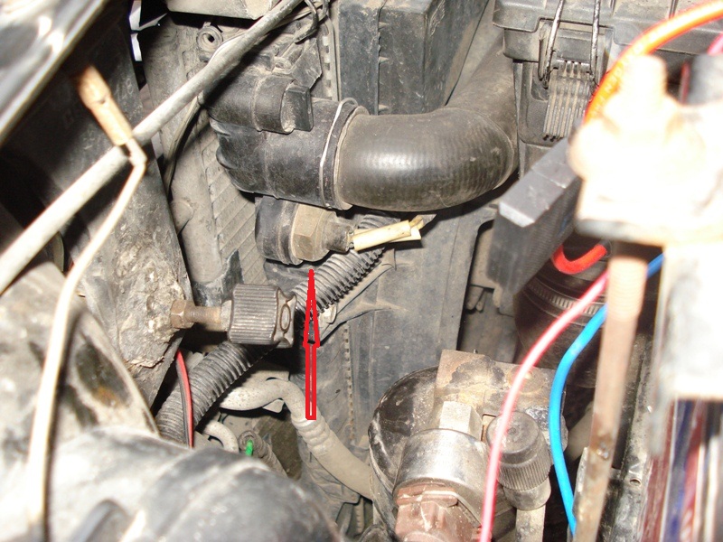

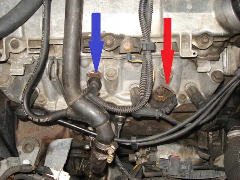

Итак! Возобновляем тему!
Вот фотки двигла и вопросы.
1) На второй фотке синей стрелочкой у меня датчик включения вентилятора. Проверено.
2) Красной стрелочкой датчик (чудо прилепленное на холодную сварку с головке) температуры на щиток приборов. Проверено.
3) На третьем фото датчик на радиаторе, теоретически должен быть на вентилятор, но никак на отключение и закорачивание не реагирует.
Вопрос. Как должно быть?

absinth
Синего цвета стрелка на датчик- скорее всего, температура на приборку, если датчик с одним контактом. Вентилятор должен включаться с датчика радиатора. На мой взгляд, у тебя там колхоз полный. Не знаю, что подсказать без схемы, но точно надо перебирать проводку.
Я такого моника ни разу не видал! Сам моновпрыск-то где на фотке?

СообщениеДобавлено: Ср Янв 19, 2011 16:45    Заголовок сообщения: Ответить с цитатой
Во что могу сказать.
По фотке двигатель у меня такой же.
1Под синей стрелочкой у меня стоит датчик температуры на стрелку приборной панели( возможно у Вас колхоз, но по виду родная проводка, может так и должно быть...)
Колхоз - дело добровольное! ))) И я в него уже влез...
А где в у Вас, на Вашем двигателе, датчик включения вентилятора?? И где должен стоять еще датчик аварийной температуры (лампочка)?

Хрюкин писал(а):
absinth
Моник обычный. На фотке видно. А вот с проводкой... Черт ногу сломит...
