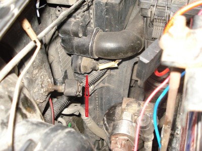

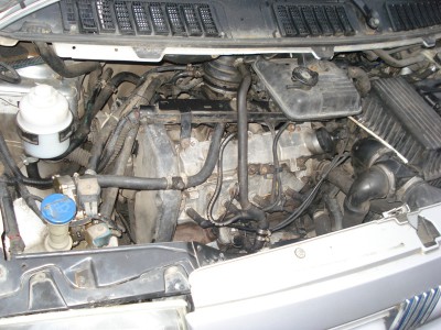

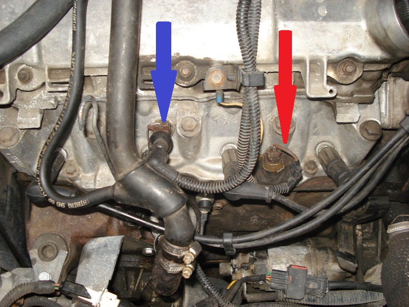

				| Итак! Возобновляем тему! Вот фотки двигла и вопросы.
 1) На второй фотке синей стрелочкой у меня датчик включения вентилятора. Проверено.
 2) Красной стрелочкой датчик (чудо прилепленное на холодную сварку с головке) температуры на щиток приборов. Проверено.
 3) На третьем фото датчик на радиаторе, теоретически должен быть на вентилятор, но никак на отключение и закорачивание не реагирует.
 Вопрос. Как должно быть?

				| absinth Синего цвета стрелка на датчик- скорее всего, температура на приборку, если датчик с одним контактом. Вентилятор должен включаться с датчика радиатора. На мой взгляд, у тебя там колхоз полный. Не знаю, что подсказать без схемы, но точно надо перебирать проводку.
 Я такого моника ни разу не видал! Сам моновпрыск-то где на фотке?

				| Во что могу сказать.
 По фотке двигатель у меня такой же.
 1Под синей стрелочкой у меня стоит датчик температуры на стрелку приборной панели(  возможно у Вас колхоз, но по виду родная проводка, может так и должно быть...)

				|  	  | Хрюкин писал(а): |  	  | absinth
 Моник там же где и должен быть, на впускном коллекторе, на фото видно, шланг вентеляции картера к нему подходит. Воздушный фильтр в стороне.

				|  	  | Александр.М писал(а): |  	  | Во что могу сказать.
 Колхоз - дело добровольное! ))) И я в него уже влез...
 А где в у Вас, на Вашем двигателе, датчик включения вентилятора?? И где должен стоять еще датчик аварийной температуры (лампочка)?
 Спасибо за ответ.

				|  	  | Хрюкин писал(а): |  	  | absinth Синего цвета стрелка на датчик- скорее всего, температура на приборку, если датчик с одним контактом. Вентилятор должен включаться с датчика радиатора. На мой взгляд, у тебя там колхоз полный. Не знаю, что подсказать без схемы, но точно надо перебирать проводку.
 Моник обычный. На фотке видно. А вот с проводкой... Черт ногу сломит...

				|  	  | absinth писал(а): |  	  | И где должен стоять еще датчик аварийной температуры (лампочка)?... |
 Нигде, так как его попросту нет. И лампы нет. Во всяком случае, в двух книгах лампочки с таким символом я не нашёл.

				|  	  | Хрюкин писал(а): |  	  |  	  | absinth писал(а): |  	  | И где должен стоять еще датчик аварийной температуры (лампочка)?... |
 У меня на приборке лампочка есть и при включении зажигания она загорается, выходит на тест...
