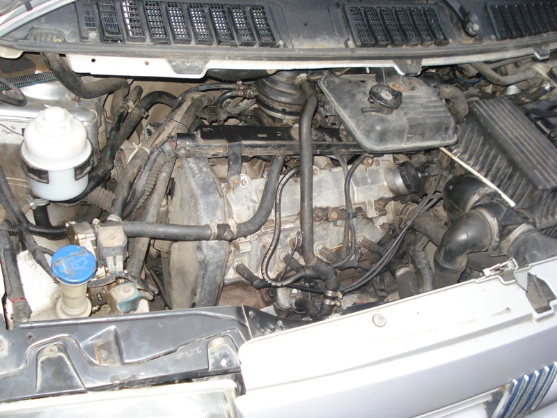

Итак! Возобновляем тему!
Вот фотки двигла и вопросы.
1) На второй фотке синей стрелочкой у меня датчик включения вентилятора. Проверено.
2) Красной стрелочкой датчик (чудо прилепленное на холодную сварку с головке) температуры на щиток приборов. Проверено.
3) На третьем фото датчик на радиаторе, теоретически должен быть на вентилятор, но никак на отключение и закорачивание не реагирует.
Вопрос. Как должно быть?

Хрюкин Италоманьячище
Возраст: 55 Знак зодиака:  Зарегистрирован: 21.03.2009 Сообщения: 2975 Откуда: Россия, Нижний Новгород, Автозавод
Авто: SATURN VUE 2.2
Добавлено: Вт Янв 18, 2011 17:49 Заголовок сообщения: |
absinth
Синего цвета стрелка на датчик- скорее всего, температура на приборку, если датчик с одним контактом. Вентилятор должен включаться с датчика радиатора. На мой взгляд, у тебя там колхоз полный. Не знаю, что подсказать без схемы, но точно надо перебирать проводку.
Я такого моника ни разу не видал! Сам моновпрыск-то где на фотке?
Александр.М Италомафиози
Возраст: 40 Знак зодиака:  Зарегистрирован: 07.06.2007 Сообщения: 756 Откуда: ПИТЕР
Добавлено: Ср Янв 19, 2011 16:45 Заголовок сообщения: |
Во что могу сказать.
По фотке двигатель у меня такой же.
1Под синей стрелочкой у меня стоит датчик температуры на стрелку приборной панели( возможно у Вас колхоз, но по виду родная проводка, может так и должно быть...)
Добавлено: Ср Янв 19, 2011 16:47 Заголовок сообщения: |
| Хрюкин писал(а): | absinth
Я такого моника ни разу не видал! Сам моновпрыск-то где на фотке? |
Моник там же где и должен быть, на впускном коллекторе, на фото видно, шланг вентеляции картера к нему подходит. Воздушный фильтр в стороне.
absinth Amico
Возраст: 51 Знак зодиака:  Зарегистрирован: 20.12.2010 Сообщения: 25 Откуда: Винница
Авто: Fiat Scudo Combinato
Добавлено: Ср Янв 19, 2011 17:49 Заголовок сообщения: |
| Александр.М писал(а): | Во что могу сказать.
1Под синей стрелочкой у меня стоит датчик температуры на стрелку приборной панели( возможно у Вас колхоз, но по виду родная проводка, может так и должно быть...) |
Колхоз - дело добровольное! ))) И я в него уже влез...
А где в у Вас, на Вашем двигателе, датчик включения вентилятора?? И где должен стоять еще датчик аварийной температуры (лампочка)?

absinth Amico
Добавлено: Ср Янв 19, 2011 17:50 Заголовок сообщения: |
Моник обычный. На фотке видно. А вот с проводкой... Черт ногу сломит...
Добавлено: Чт Янв 20, 2011 11:13 Заголовок сообщения: |
| absinth писал(а): | | И где должен стоять еще датчик аварийной температуры (лампочка)?... |
Нигде, так как его попросту нет. И лампы нет. Во всяком случае, в двух книгах лампочки с таким символом я не нашёл.
absinth Amico
Добавлено: Чт Янв 20, 2011 12:55 Заголовок сообщения: |
| Хрюкин писал(а): | | absinth писал(а): | | И где должен стоять еще датчик аварийной температуры (лампочка)?... |
Нигде, так как его попросту нет. И лампы нет. Во всяком случае, в двух книгах лампочки с таким символом я не нашёл. |
У меня на приборке лампочка есть и при включении зажигания она загорается, выходит на тест...
