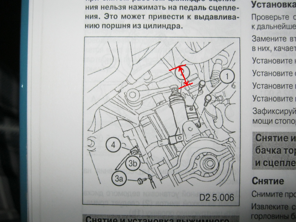

Dwain писал(а):
А можете ткнуть носом или вкратце рассказать, как меряется ход штока рабочего цилиндра и сколько норма?
У нас немного разные коробки и крепление рабочего цилиндра. По бензиновому 1.4 могу сказать что норма, где-то читал, 14 мм. ИМХО у Вас скорее всего тоже, но, конечно, лучше всего посмотреть на исправном лучше новом автомобиле с таким же двигателем. Помощник нажимает педаль, а Вы меряете ход - не особо удобно, конечно, если не снимать аккумулятор и его площадку, но можно. В 1.4 видно хорошо, в Вашем хуже, но когда-то смотрели. Ход штока - это перемещение штока рабочего цилиндра, расположенного на коробке. Шток этот поворачивает рычаг выключения сцепления.

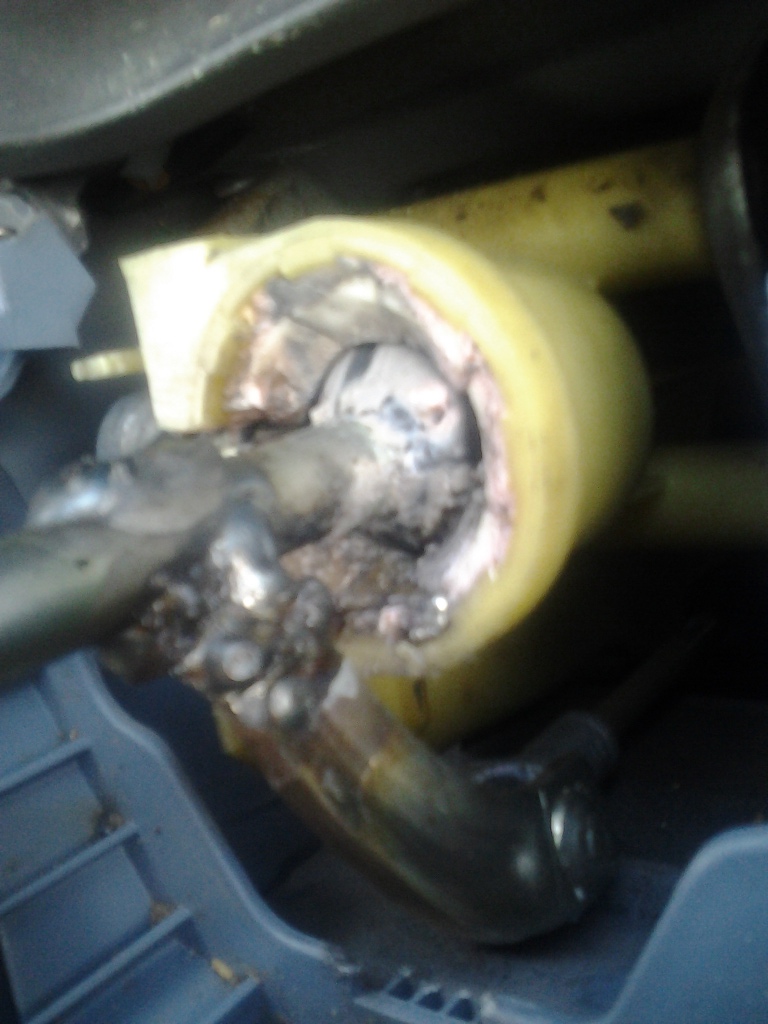

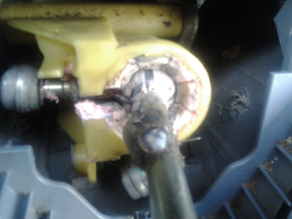

Подскажите мне подсказкой!
Ето очень плохо или можна ездить?
Ремонт или покупка б/у в сколько станет?

їба....ть , це так шарик розмололо?! Shocked

Если работает нормально, то пускай работает, невидно же под кожухом что варили.
Ну варили, ну и что тут страшного!!!
Так в чем проблема? - что когда-то сломалось и сварили? так если нормально сварили, так может быть и крепче нового, а ставить б\у ИМХО бессмысленно - неизвестно как его раньше дергали и на какой стадии износа это б\у находиться...

Спасибо! Успокоили! Я просто откручивал панель чтобы прикуриватель поменять и увидел ето чудо-юдо. Вот и перес.р.ал.
Просто я в машинах ничего не понимаю вот и спрашиваю.
Лучше узнать сейчас чем при поломке!!!
...Лучше узнать сейчас чем при поломке!!!
Это такая деталь, что насчет поломки не угадаете. Какой-то шибко умный итальянский конструктор придумал ее так, что она хотя обычно и не испытывает каких-то огромных нагрузок, но работает как-бы на излом, и хотя большинство людей никогда и не узнают о ее существовании, все же иногда ломаеться, может если при изготовлении чуть-чуть не угадали с углом под которым приварили, так что может у Вас вообще лучше новой Very Happy
