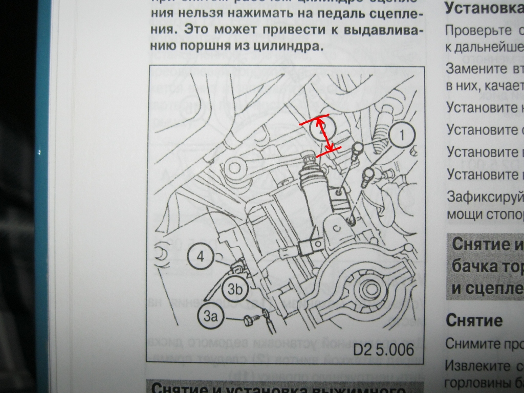

| Dwain писал(а): | | А можете ткнуть носом или вкратце рассказать, как меряется ход штока рабочего цилиндра и сколько норма? |
У нас немного разные коробки и крепление рабочего цилиндра. По бензиновому 1.4 могу сказать что норма, где-то читал, 14 мм. ИМХО у Вас скорее всего тоже, но, конечно, лучше всего посмотреть на исправном лучше новом автомобиле с таким же двигателем. Помощник нажимает педаль, а Вы меряете ход - не особо удобно, конечно, если не снимать аккумулятор и его площадку, но можно. В 1.4 видно хорошо, в Вашем хуже, но когда-то смотрели. Ход штока - это перемещение штока рабочего цилиндра, расположенного на коробке. Шток этот поворачивает рычаг выключения сцепления.

| Croma писал(а): | | Ход штока заложен конструктивно... |
Это, конечно, так, но при неисправности, напр сломалась пружина в цилиндре, ход будет явно меньше, поэтому я бы померял...

"Это, конечно, так, но при неисправности, напр сломалась пружина в цилиндре, ход будет явно меньше, поэтому я бы померял..."
Так пружину и проверять надо.
Зачем же лишние измерения?
От этого измерения я еще в эпоху Запорожцев отказался.
И так все ясно.
При поломанных лепестках отклонения будт существенней.
А то что смазки в выжимном до полного износа узла нехватает убеждался неоднократно.
И если свиста и грызни лепестков недопускать,
то глядишь и корзина на второй срок сохраняеться.

| Croma писал(а): | ...Так пружину и проверять надо.
И так все ясно.
Чтобы проверить пружину надо разобрать цилиндр или как без разборки можно проверить неисправность пружины? ИМХО это намного сложнее, чем просто ничего не разбирая померить на машине ход штока - если он в норме, то ничего и разбирать не надо - однозначно привод в порядке и неисправность в самом комплекте сцепления. Если же ход штока не в норме, тогда уже никуда не денемся - разбираем. Или как Вы предлагаете проверять что виновато - само сцепление или его привод?

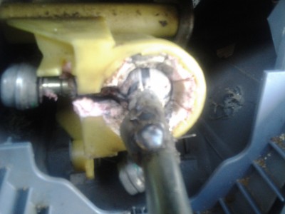

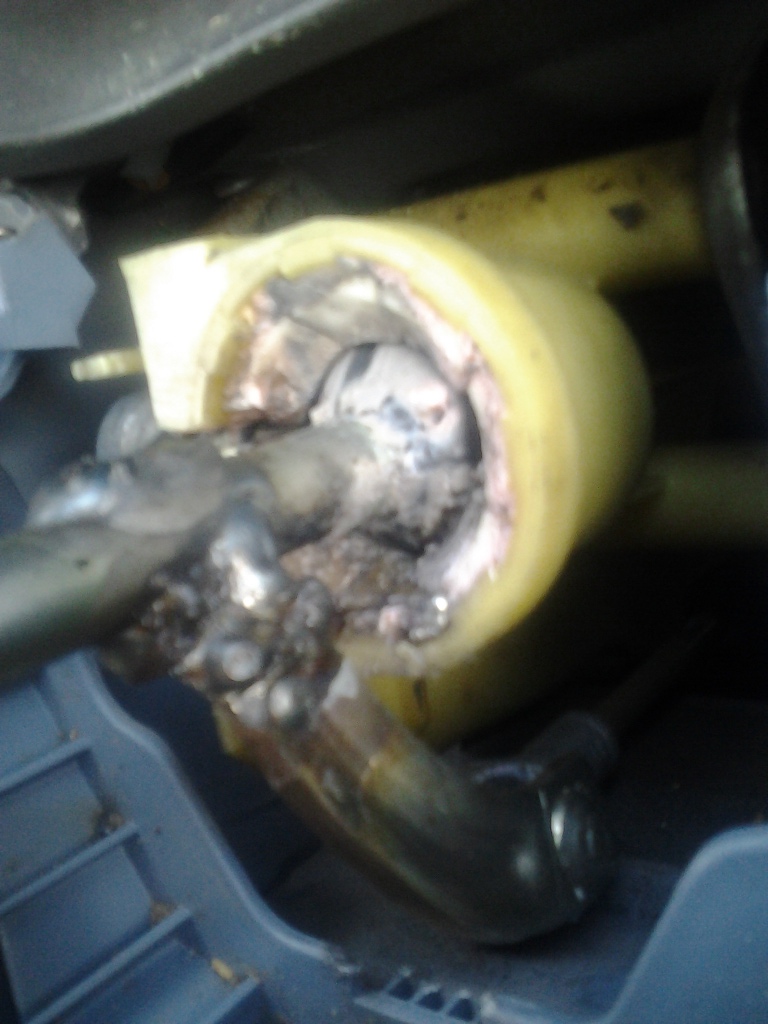

Подскажите мне подсказкой!
Ето очень плохо или можна ездить?
Ремонт или покупка б/у в сколько станет?

Добавлено: Пт Июл 05, 2013 19:16 Заголовок сообщения: |
їба....ть , це так шарик розмололо?!

Если работает нормально, то пускай работает, невидно же под кожухом что варили.
Ну варили, ну и что тут страшного!!!

| sasha260621 писал(а): | Подскажите мне подсказкой!
Ремонт или покупка б/у в сколько станет? |
Так в чем проблема? - что когда-то сломалось и сварили? так если нормально сварили, так может быть и крепче нового, а ставить б\у ИМХО бессмысленно - неизвестно как его раньше дергали и на какой стадии износа это б\у находиться...

Спасибо! Успокоили! Я просто откручивал панель чтобы прикуриватель поменять и увидел ето чудо-юдо. Вот и перес.р.ал.
Просто я в машинах ничего не понимаю вот и спрашиваю.
Лучше узнать сейчас чем при поломке!!!

| sasha260621 писал(а): | | ...Лучше узнать сейчас чем при поломке!!! |
Это такая деталь, что насчет поломки не угадаете. Какой-то шибко умный итальянский конструктор придумал ее так, что она хотя обычно и не испытывает каких-то огромных нагрузок, но работает как-бы на излом, и хотя большинство людей никогда и не узнают о ее существовании, все же иногда ломаеться, может если при изготовлении чуть-чуть не угадали с углом под которым приварили, так что может у Вас вообще лучше новой
